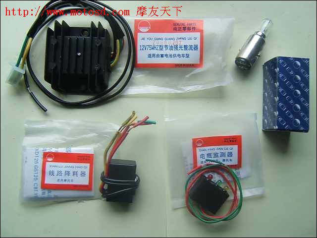

12V75WZ节油强光整流器.单相磁电机交流改直流车型用(100元套件+电瓶监视器)
发表于 2005-3-25 09:38:00 | 只看该作者 回帖奖励 |倒序浏览 |阅读模式
单相磁电机车型套件包括 12V75WHZ节油强光整流器 75元 降耗器 20元
电瓶监视器 20元 50W高亮灯泡 15元 整套优惠价格:100元
改大灯专用高亮灯泡规格:http://www.motosd.com/vip/dispbbs.asp?boardID=15&ID=531&page=1 不清楚的话把自己的灯泡拆下来对照。
