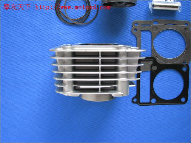

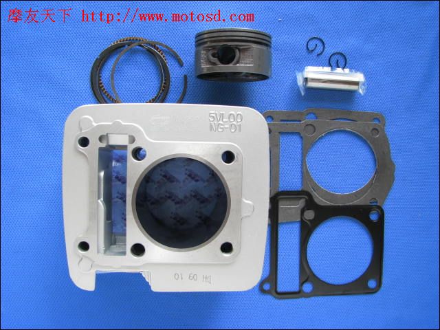

全部改装件套件均为摩友天下研发生产,带有打印商标,请看清楚,质量等于或者超过原车,因为是改装件无质保,请看好购买。 缸径63.5mm 行程54mm ,套缸安装是简单的,安装过程中,要注意的是,需要将箱体口扩大,在网页下面有方法说明,我们改装的时候总共用了不到半天时间。原车125缸更换为175套缸之后,强大的扭矩充沛的动力,配合天剑轻盈的车身,几乎有单缸250的味道了,一档给点油门就起头,不像原车需要大油门,拖拽车把才可起头。 之后可根据个人爱好和不同要求,有针对性的进行匹配改装升级,充分发挥他的潜在性能:: 化油器:使用带加速泵的30口径的柱塞的,http://www.motosd.com/vip/dispbbs.asp?boardid=19&id=24561 这个比较经济,有不错的效果。最好的是使用专为改装用的竞技蝶形化油器 http://www.motosd.com/vip/dispbbs.asp?boardID=19&ID=29036&page=2 。 排气要使用回压的,高速顺畅排气的情况下,不会损失低速扭矩 http://www.motosd.com/vip/dispbbs.asp?boardID=15&ID=29000&page=1 离合器:要检查调整,有条件的换为5片的套装,或者在弹簧下加垫片,增加弹簧压力,这些是为了更快更灵敏更稳定的输出发动机的动力。 高性能的动力要有高效的碟刹系统来保障,后刹改碟刹也是必要的,http://www.motosd.com/vip/dispbbs.asp?boardID=15&ID=23295&page=1 配上外置油冷更加完美 http://www.motosd.com/vip/dispbbs.asp?boardID=19&ID=29042&page=1

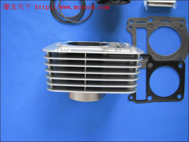

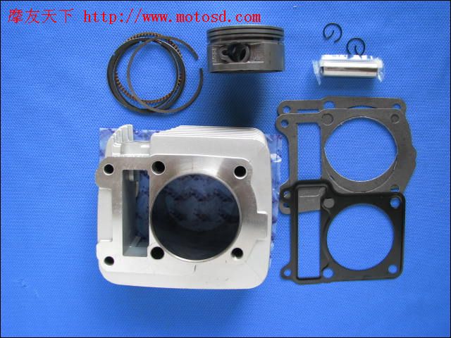

特制的缸头垫 确保密封及安装方便
特制的缸垫,确保密封及安装方便

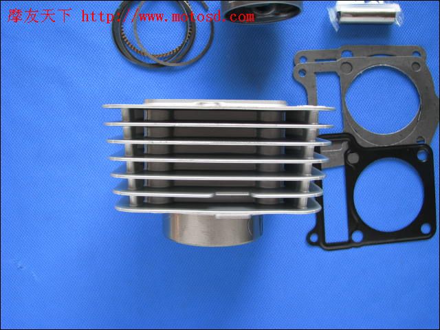

缸径63.5mm

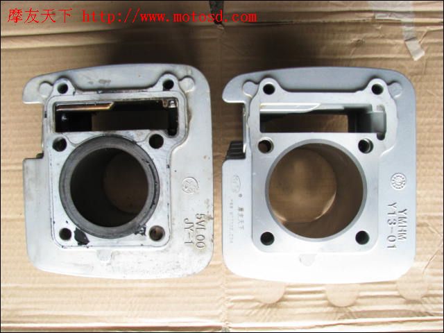

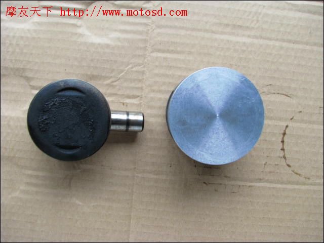

与原车缸体对比
与原车活塞对比

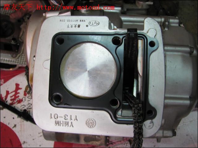

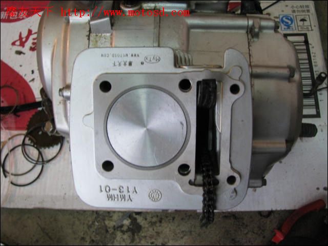

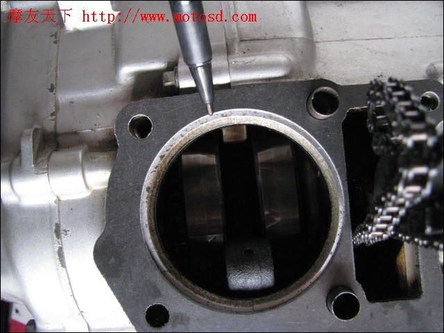

在箱体上放套件内的纸垫,用笔沿边缘画圈

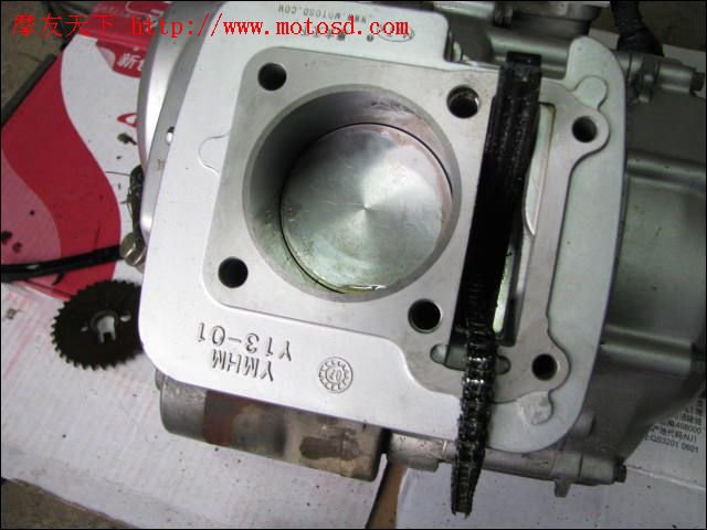

用旋转锉将圈内的部分磨掉,安装加大的缸体 。旋转锉使用效果在下面有视频介绍
加工箱体前 ,用纸将箱体口塞住,油道口用胶带挡住,减少铝屑进入
加工好的箱体口

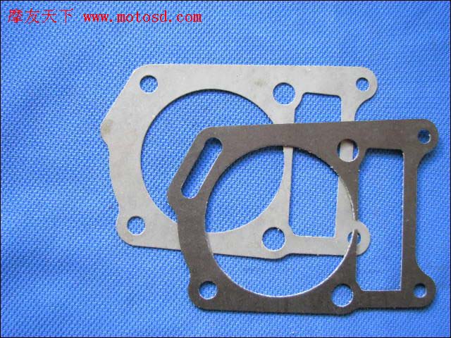

缸体垫必须安装两个,配合特制的活塞,降低压缩比使其与原车一致,达到最高性能,这样就不需要费时费事的打磨缸头燃烧室了。
其他无特殊要求 正常安装即可

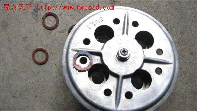

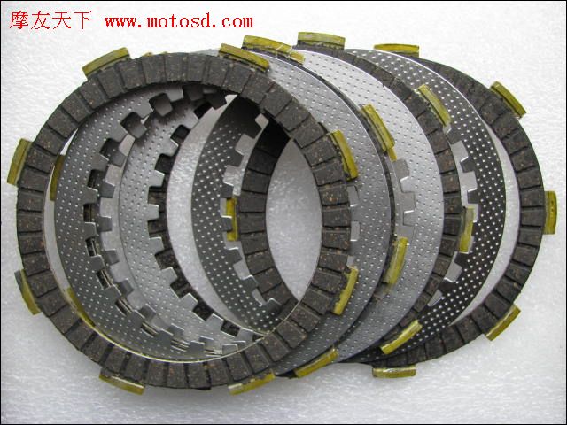

检查调整离合器,有条件的换为5片的套装,或者在弹簧下加垫片,增加弹簧压力,这些是为了更快更灵敏更稳定的输出发动机的动力。

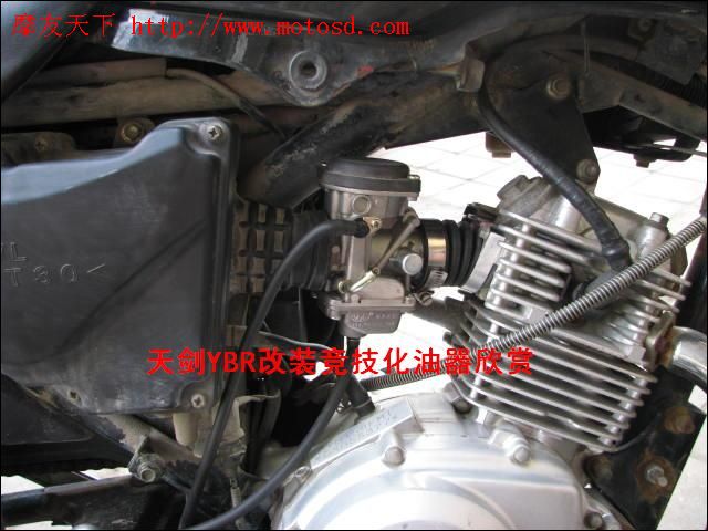

安装27或者30口径的加速泵柱塞化油器
使用竞技化油器

更换此套件,箱体口要扩大,推荐一个扩口的小工具。夹在手电钻上使用,效果非常好非常快,是个不错的小工具,打磨箱体口的时候,里面塞上纸,口尽量向下,防止铝屑进去箱体,之后就不必为清洗费时费力了。

对于垫子出油口位置有挡住机油道口的情况,将垫子在油道出油口处镂空,这样机油出口不会因为垫子过厚影响出油。

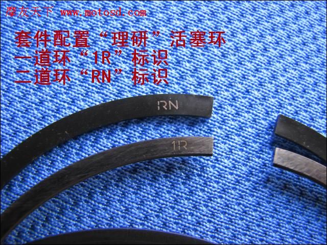

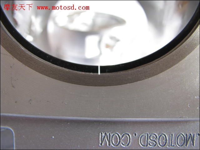

装车后冒兰烟的现象,各道活塞环间隙控制在0.25毫米(25丝)左右,确保装车后不需磨合既无冒烟现象
活塞为摩友天下生产,内侧有摩友天下标识,此款活塞为赛车级品质,并且裙部加有两道油环,更加适合高温高速,耐久性更强!!

   关于扩大箱体后之后的检查,将两个定位销放上,不装活塞,不放下缸垫,将缸体放在箱体口上,用手轻拍缸体与箱体口表面结合,仔细观察接合面是否完全闭合,无间隙。有间隙落不下缸体说明箱体口某个点不到位,顶住了缸套,打磨修复后再仔细测试!!

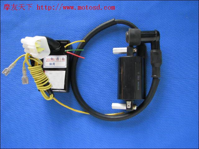

雅马哈YBR125 专用数字竞技点火器 220元
原车直流点火和交流点火的插头线序是不同的,所以购买的时候请说明原车点火器是交流的还是直流的
简单说一下判断原车交流还是直流点火器的方法, 交流点火器的磁电机输出的两个插头分别是4线和3线 直流点火器的磁电机输出的两个插头分别是2线和3线。
使用数字竞技点火器 要求磁电机触发条长度为22毫米,如果原车触发条很长(62毫米),要磨掉多余的保留22毫米,保留发动机运转方向的后端,请看下图,不要搞错
雅马哈YBR改装数字竞技点火器专用配套转子(磁钢)
摩友天下特别准备了改装好的转子,这个拿去直接替换原车的就可以了,更加方便。
价格:100元 与点火系统一起购买,优惠价80元一个。
数字竞技点火器安装很简单, 原车是交流点火的,插好点火器的插头,将黄线(正极)压到整流器插头的棕色线上就可。 原车是直流点火器的直接替换就可。 之后带有插片的两线链接到高压包上,并固定到车架。

摩友天下特制/雅马哈YBR天剑系列 改装专用5片离合器离合片
对比原车的4片离合器,这个改装用5片套装(含4片钢片和5片离合片)可以更快更灵敏更稳定的输出发动机的动力,充分体验驾驶的乐趣
