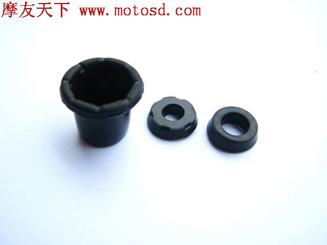

摩托车上泵总泵刹车泵活塞油封防尘封三件套
适合摩友天下标准款后碟刹以及改装款一字泵,和大多数摩托车的前刹车上泵总泵使用,
规格为12.7mm,推杆最大直径12.5-12.6mm,均适合使用

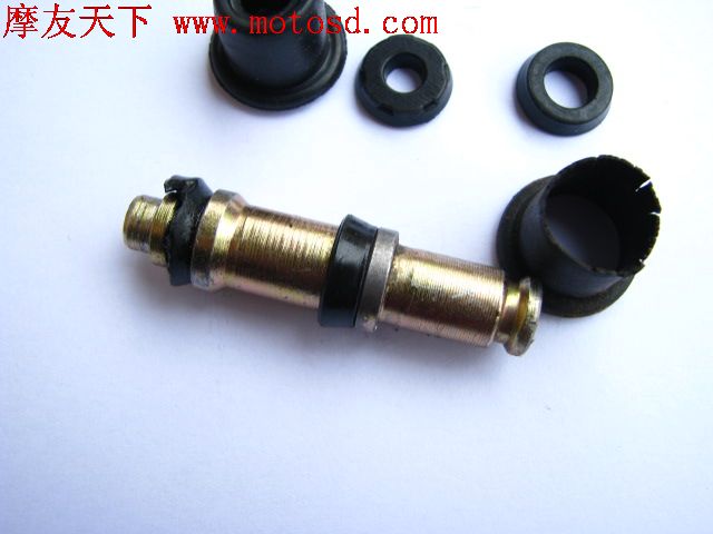

上图是已经损坏的活塞杆总成 可看到油封和防尘封已经完全损坏
将新油封使用刹车油浸泡一分钟后,小心的安装到推杆上面,一定注意要仔细,不要损伤油封

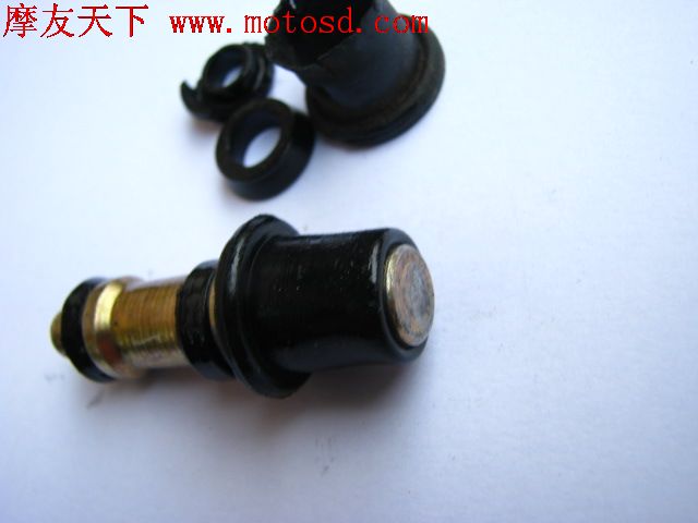

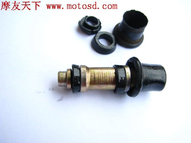

 楼主| 发表于 2012-1-10 15:34:00 | 只看该作者
油封安装的时候大多数人不注意内圈是否安装到位,不到位会影响实际使用效果或者根本无压力,这个现象一定要注意了,仔细观察上面两张图片即可看到对比。
